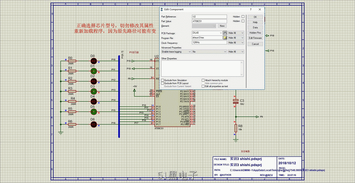

Model AT89C51 specified but not found in U1_#P proteus仿真错误
查看数: 8879 | 评论数: 10 | 收藏 0
发布时间: 2018-10-12 13:21
本帖最后由 啊哈嘿 于 2018-10-13 21:22 编辑 求助单片机c51在仿真时出错,报错如上图 原理图和程序应该是没问题的,因为之前在其他电脑上是没报错误且能正常运行的 错误提示:Model AT89C51 specified ...

我的也这样,具体情况是:第1次运行正常,但第2次运行就出现这样警告了,始终不知道为什么,求大神帮忙,谢谢

ID:409160 发表于 2018-10-13 20:39
1,未定义单片机型号,重新选择单片机
2,单片机电源脚未定义
3,没有装载程序

ID:394738 发表于 2018-10-12 22:06
wc86110 发表于 2018-10-12 13:46
这好似你更改过单片机属性,删掉目前这个重选型号
根据你的建议我去试了试几个C51的其他型号的,还是报同样的错误了
ID:394738 发表于 2018-10-12 22:02
执迷不悟55 发表于 2018-10-12 13:33
你的程序重新装载了吗
是的,我有重新装载过,试过好多次了

ID:406596 发表于 2018-10-12 13:33
你的程序重新装载了吗
