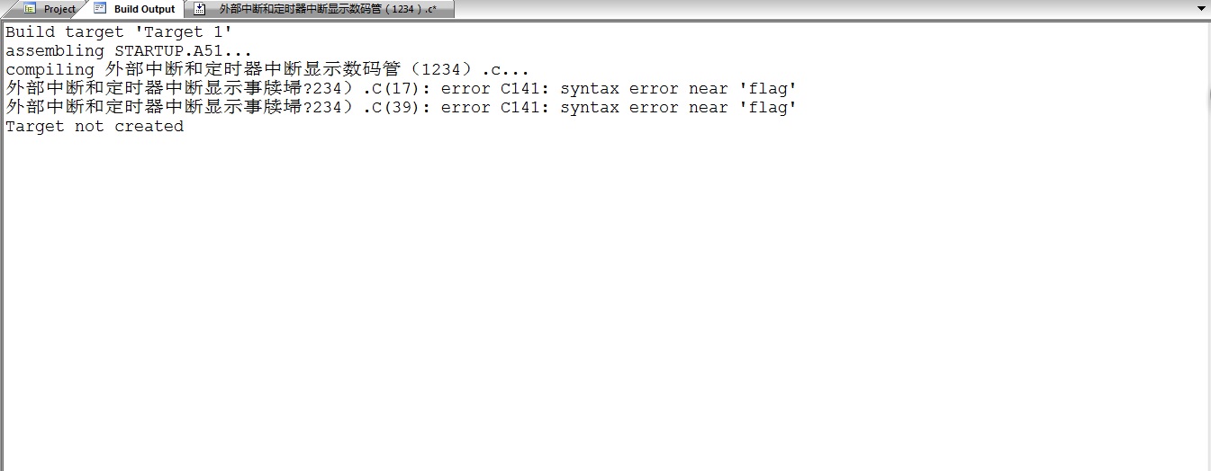

用按键和定时器中断来控制,单片机程序编译错误,帮我看一看

程序如下:#include<at89x52.h> #define uchar unsigned char #define uint unsigned uint sbit k1=P3^2; uchar code tab[]={0xc0,0xf9,0xa4,0xb0,0x99,0x92,0x82,0xf8,0x80,0x90}; void delay10ms(uchar a) { ...

第三行#define uint  unsigned uint 写错了,这个应该是#define uint  unsigned int
第四行sbit K1=P3^2; 按键函数里面你却用了K2,不出意外你应该是个初学者。
ID:46065 发表于 2018-10-19 21:16
flag 应该定义为全局变量,K2的定义好象也有问题不细看了,

谢谢我大意了,第三行#define uint unsigned int写成#define uint unsiigned uint,还有上面k1写成下面k2了。

第十八行中的K2 定义了吗?
