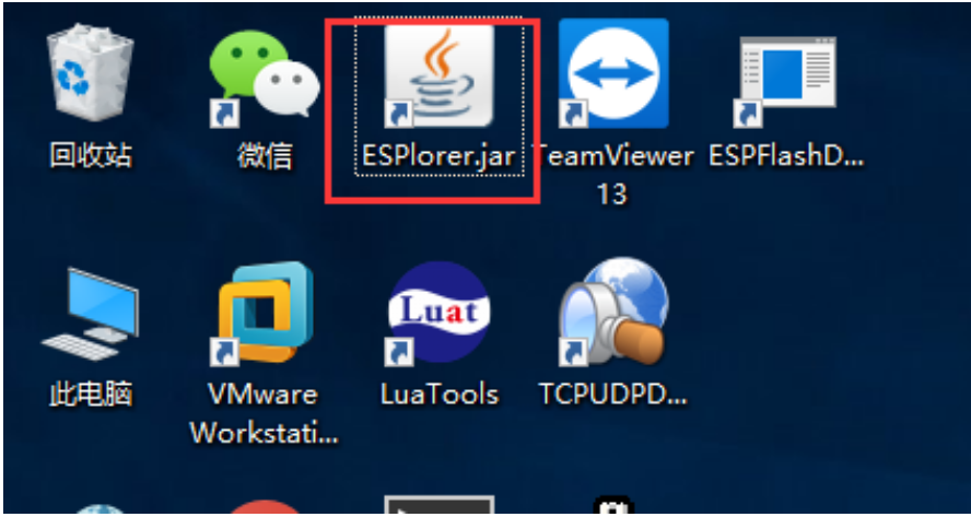

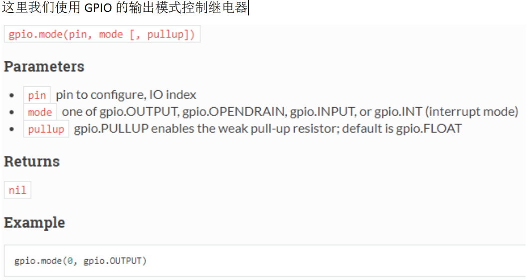

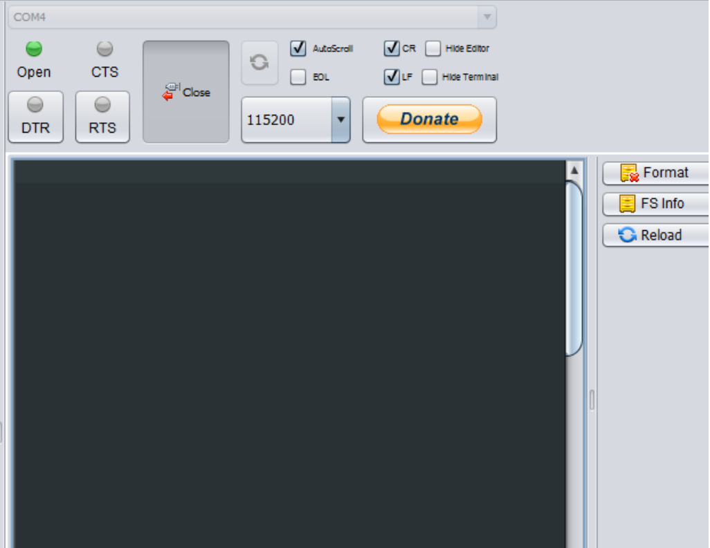

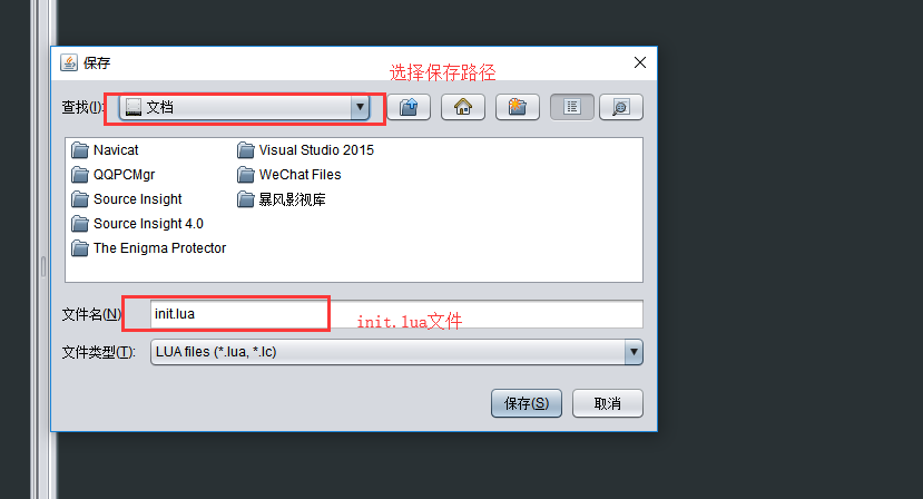

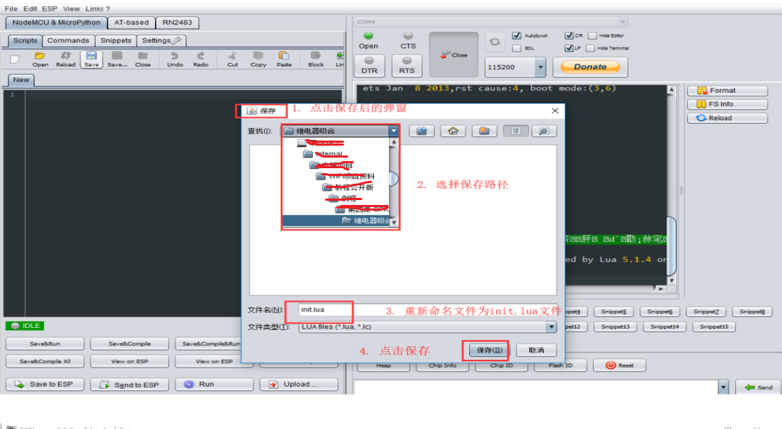

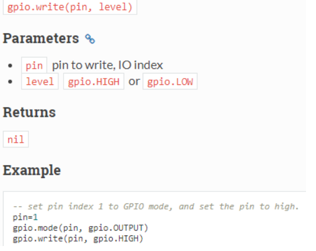

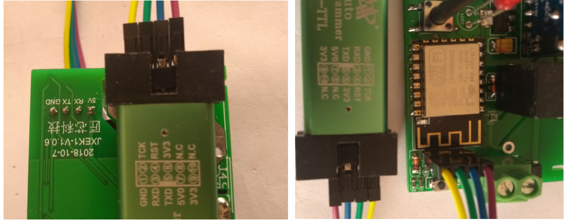

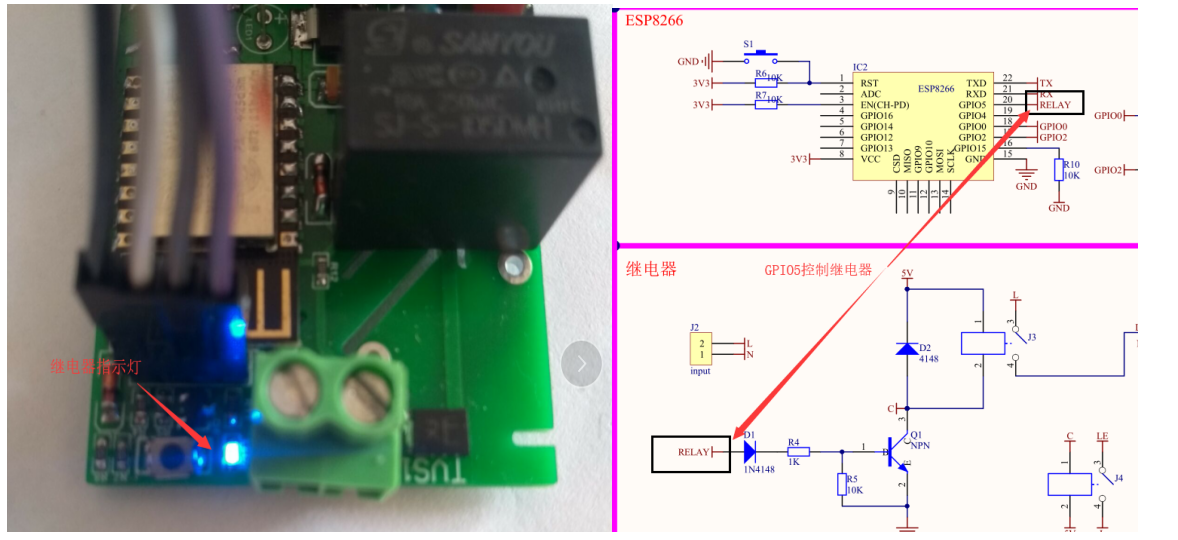

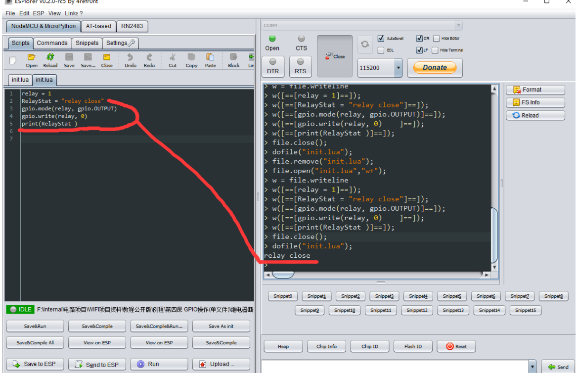

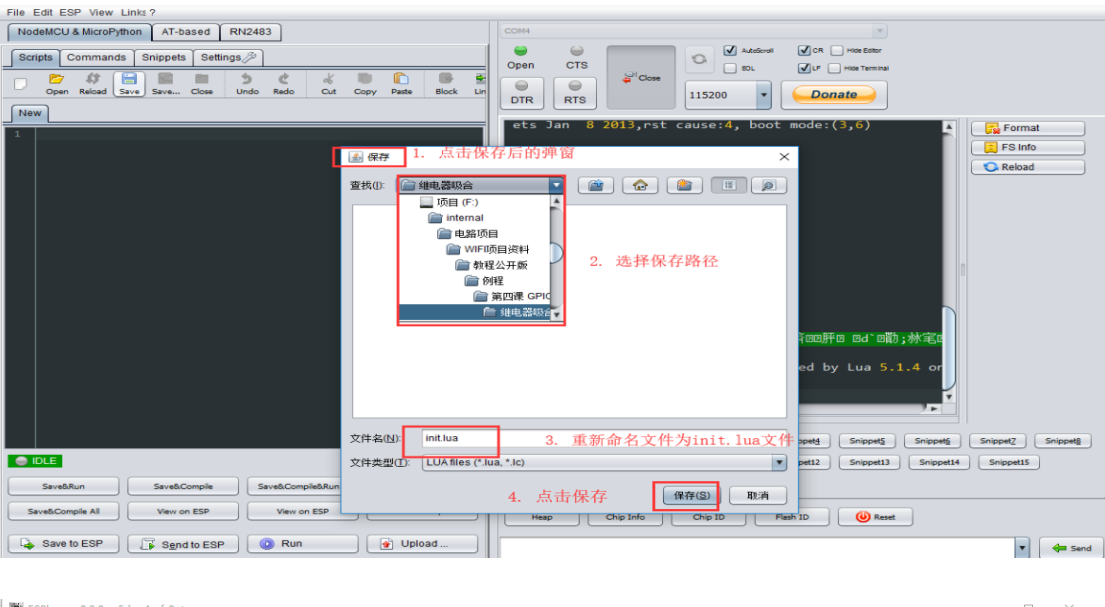

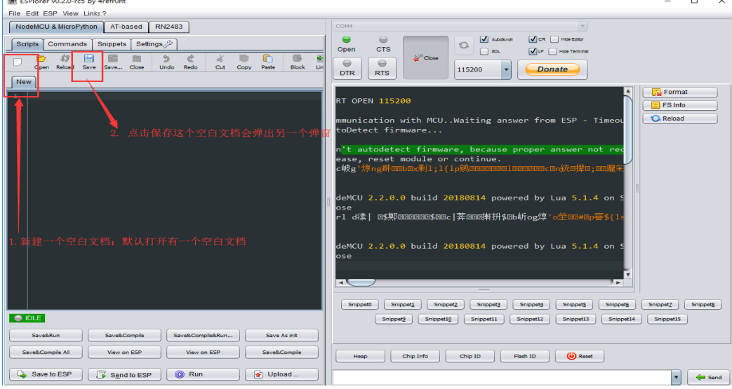

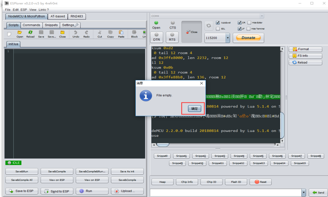

本帖最后由 沙漠之痕 于 2018-11-7 12:40 编辑 打开开发工具,前面已经介绍如何安装,创建桌面快捷方式,在桌面打开如图所示软件图标(我的是win10系统,不清楚在其他系统下是什么样子的) 交流QQ:  1 ...
