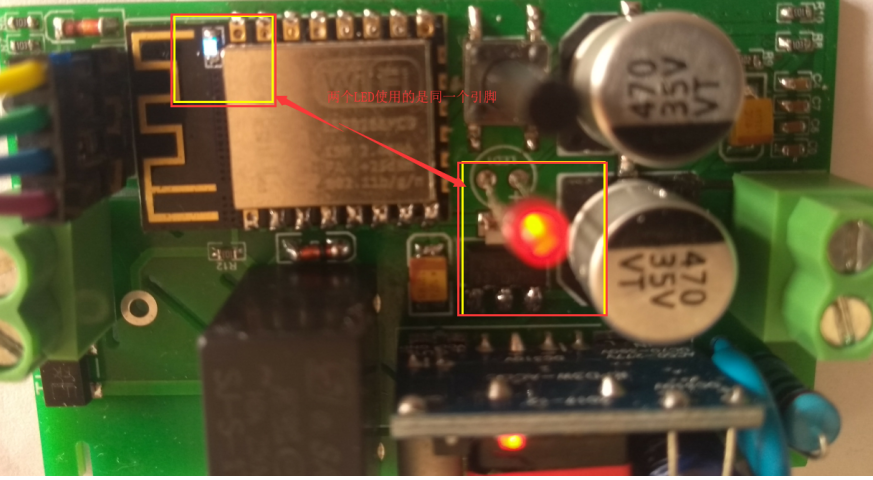

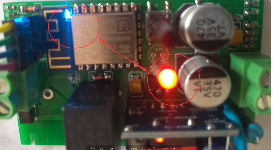

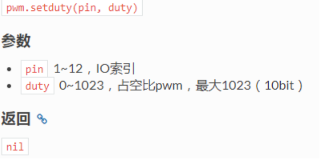

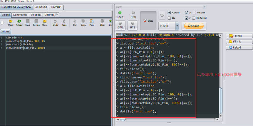

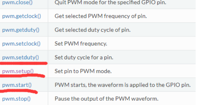

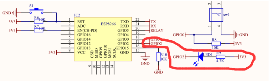

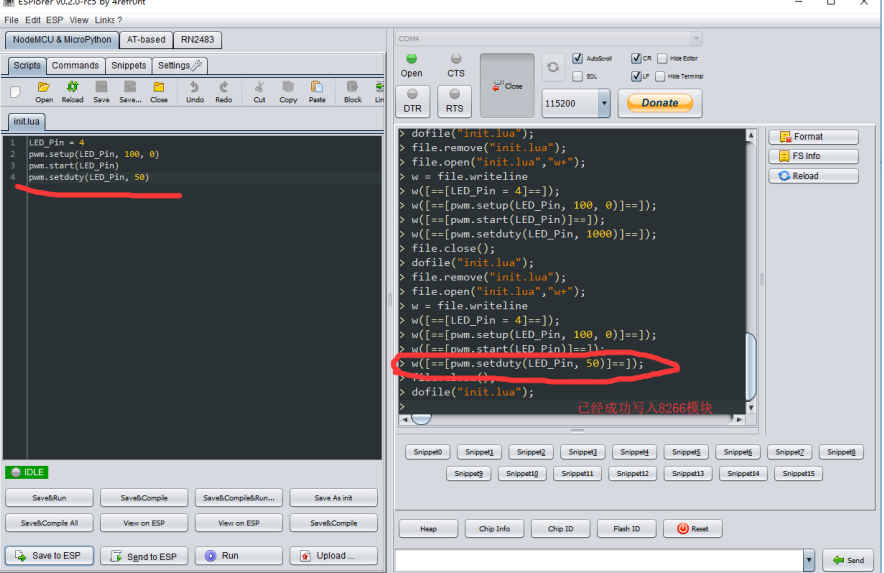

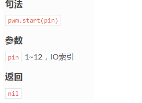

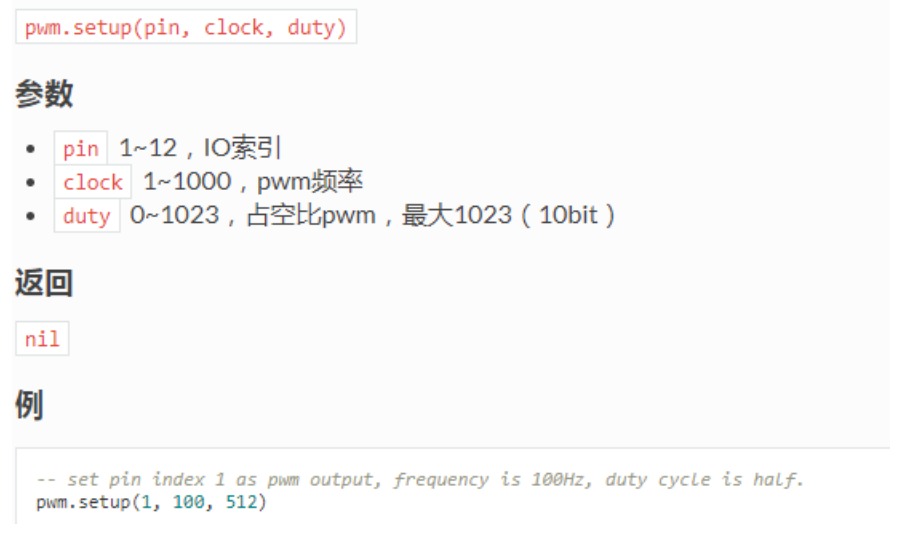

本帖最后由 沙漠之痕 于 2018-11-5 19:21 编辑 设置GPIO的PWM输出控制LED 交流QQ: 1813763867QQ群:607064330
