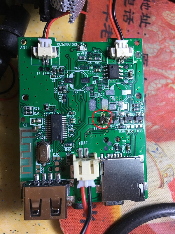

K歌宝主板一贴片元件烧毁,型号WS-858 请教这个是什么元件
查看数: 26062 | 评论数: 7 | 收藏 0
发布时间: 2018-11-8 18:23
K歌宝主板一贴片元件烧毁,型号WS-858,请教谁知道这是个什么元件 谢谢
ID:149286 发表于 2020-4-5 09:05
主控没有看第二张图片,主控是杰里AC6925E
ID:149286 发表于 2020-4-5 09:04
主控可能是AC6925B,功放应该是MIX2018A,1AM三极管是NPN型的,可以用9014或者S8050,3904都可以,KL3是双向二极管,BAT54C
ID:149286 发表于 2020-4-5 08:59
MOS管,AO3401或者2301都可以
ID:454000 发表于 2020-4-5 08:47
目测是一款电源管理芯片,建议上某宝上问一下,应该不是多大点事
ID:692132 发表于 2020-4-5 06:32
根据线路连接来分析应该是PNP型三极管或P沟道场效应管,作用是电子开关,(只使用一节锂电池供电)或电源稳压()
