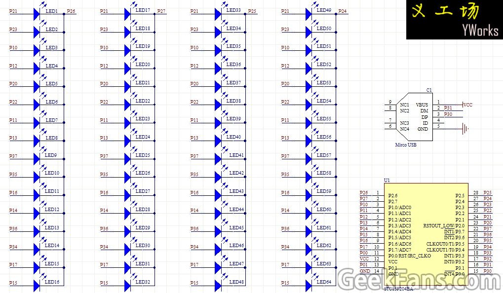

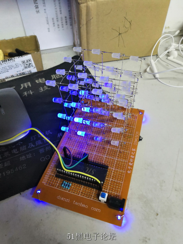

第一次做光立方,走了些弯路,但好在做出来了,效果还不错。 材料清单:5mm雾状灯珠64个,9x15cm洞洞板,STC12C5A60S2单片机,20p插针两个,5VDC电源座一个,开关一个,导线若干。

我也是使用的led 3mm的,焊接完毕坏了好多,有的重新焊接了好几次,最后的结果是灯亮度不同,不知道是我串的电阻阻值有差别还是灯的原因

新手提问,这种led不用串限流电阻吗?

你好,我有两个问题不明白想请问一下,第一层是怎么排列的方阵,从左到右,从前到后,从下到上依次引脚应该是多少。这有个疑惑原理图P24,P25,P26,P27是对应的一二三四层,但程序里标注的又是P20,P21,P22,P23。。

不用焊三极管吗

实物图与原理图怎么对不上?

这个是用楼主用自己的材料制作的,不是从淘宝上买的套装组装起来的,楼主很厉害,值得推荐,过程很详细,适合像我这样的业余爱好者练习,从里面学...
