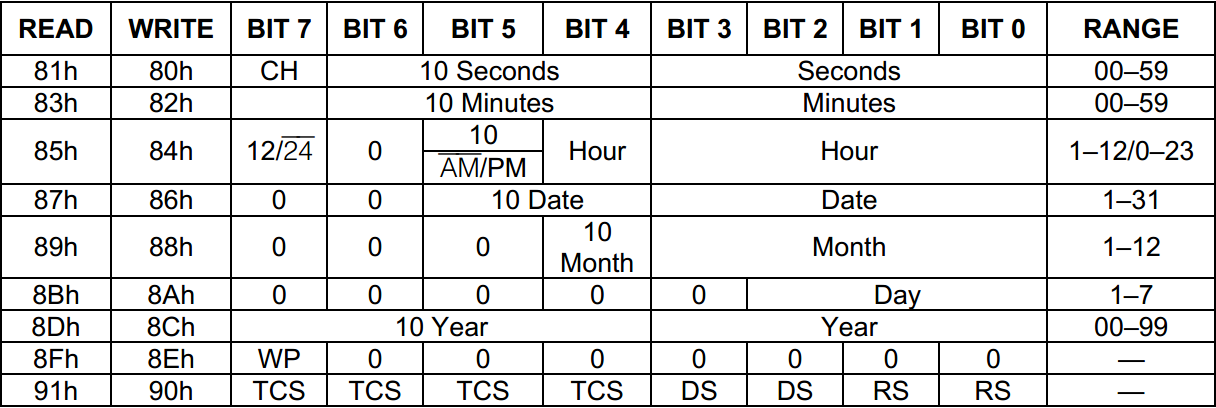

ds1302的8个寄存器的详细介绍
查看数: 5302 | 评论数: 0 | 收藏 0
发布时间: 2018-11-20 15:11
H代表16进制 寄存器 0:最高位 CH 是一个时钟停止标志位。如果时钟电路有备用电源,上电后,我们要先检测一下这一位,如果这一位是 0,那说明时钟芯片在系统掉电后,由于备用电源的供给,时钟是持续正常运行的;如 ...
