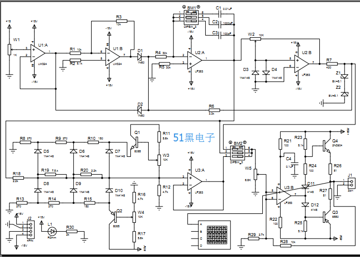

LM324+LF353模电信号发生器Proteus仿真与电路分析
查看数: 9514 | 评论数: 0 | 收藏 1
发布时间: 2018-11-21 12:18
分享一个由LM324+LF353以及电阻电容二极管构成的纯模拟电路信号发生器,附件为proteus仿真图,各种设计参数都是正确的,实测可用! 仿真原理图如下(proteus仿真工程文件可到本帖附件中下载)
