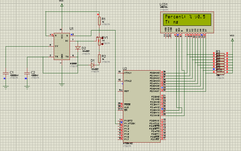

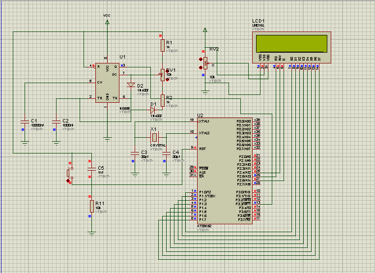

单片机检测周期占空比lcd只亮但是不显示

#include <reg52.h> sbit e = P2^7; sbit rs = P2^6; sbit rw = P2^5; sbit signal=P3^2; sbit signall=P3^3; #define uint unsigned int #define uchar unsigned char uchar code string1[16]={"Per ...

程序和硬件连接不一致:
1 液晶D0-D7程序是接P0口,硬件接在P1口。
2  E,RW,RS 硬件也和程序不一致。
e,rs,rw 连接是一致的,硬件连载p1口也是一样的结果
ID:94031 发表于 2018-11-24 11:54
程序和硬件连接不一致:
