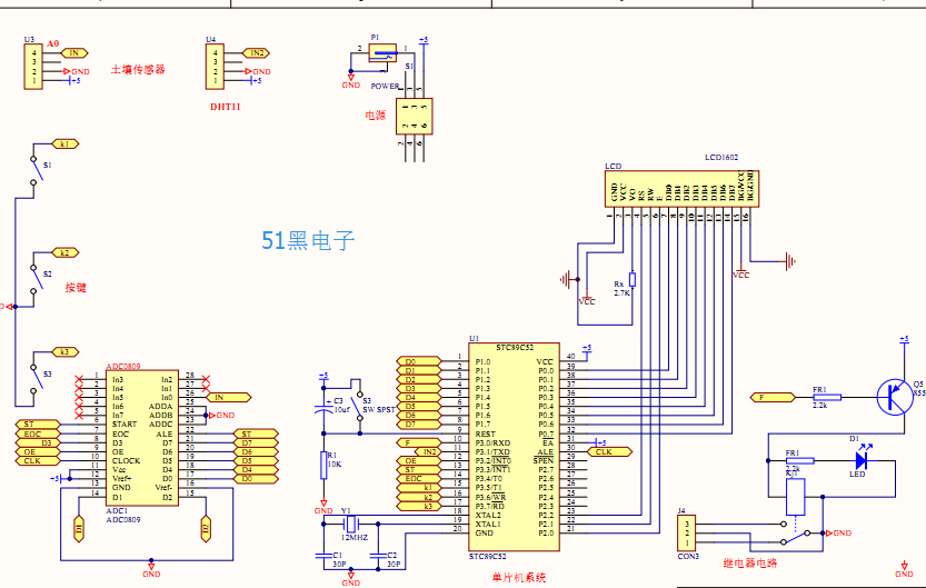

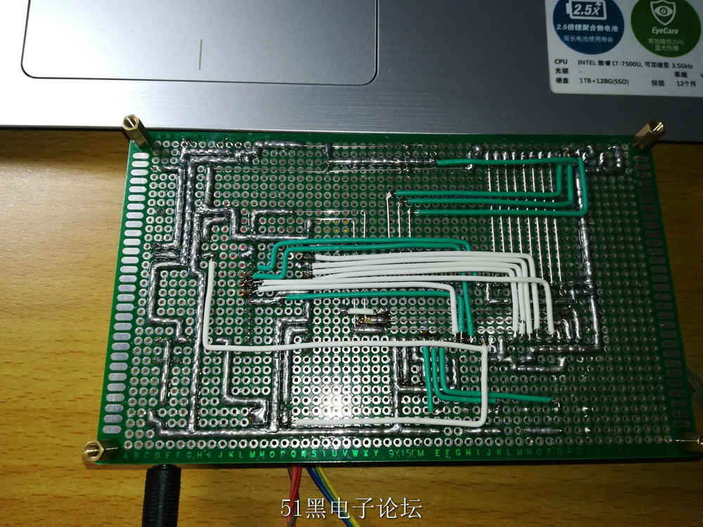

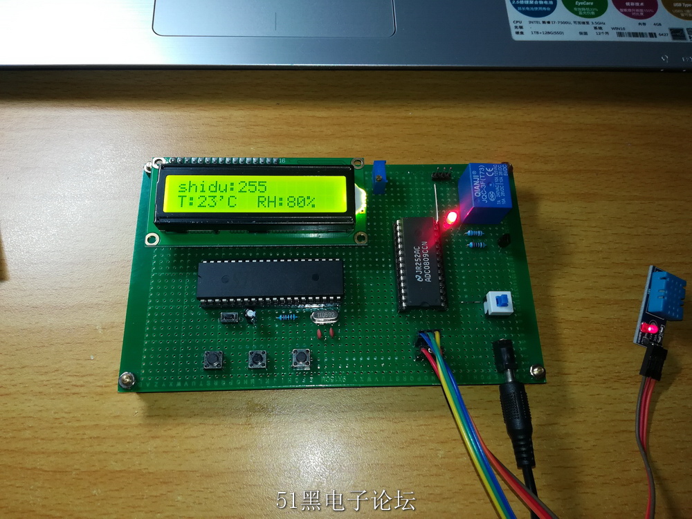

这是一个我做出来的51单片机的浇花系统,带有DHT11温湿度检测模块,以及土壤湿度检测模块,可以设置触发浇花的临界值,并且改进了浇水判断程序,避免在临界值抖动达不到浇水效果 这个1602显示、带DHT11的浇花系统 ...

首先表达一下我对楼主的感谢与崇拜,不过我还是个单片机小白,有些地方还是看不太懂,比如说LCD里现实的第一行(个人感觉是土壤湿度传感器的数据)如果带个单位就更好了。额。。。其实还有好多地方都看不懂,如果能有一份详细的说明呢就是锦上添花了,比如说,浇水的条件呀,按键的使用说明呀,还有硬件的型号呀。当然如果楼主有时间的话! 再次感谢楼主的宝贵资料!
