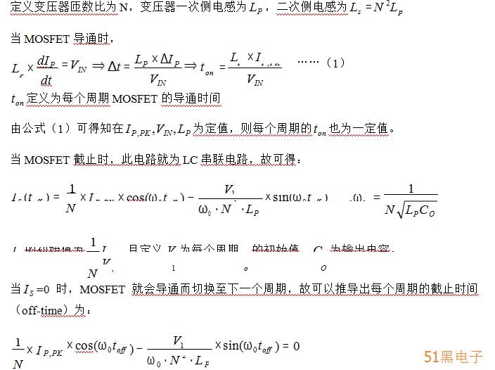

数码相机闪光灯充电电路分析(分立元件与MAX8622)
查看数: 6699 | 评论数: 3 | 收藏 0
发布时间: 2018-11-27 10:45
一、 前言 目前市场上的数码相机和手机相机对于质量要求越来越高,环境亮度不足时需要闪光灯辅助以改善照相质量。闪光灯是一种在极短的时间内产生极高光波能量的装置,目前大多使 用氙灯。其触发方式是利用一个高压 ...
