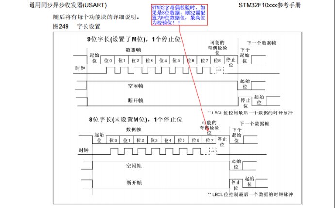

一、串口使用: 原则:尽量中断中不要有延时(比如自定义delay 和自定义printf串口打印,明显找事啊这么慢能不发生溢出error嘛),接收和发送尽量分开处理 1.串口发送数据丢失: 1)通常是因为发送之前未检测TC状态 ...
