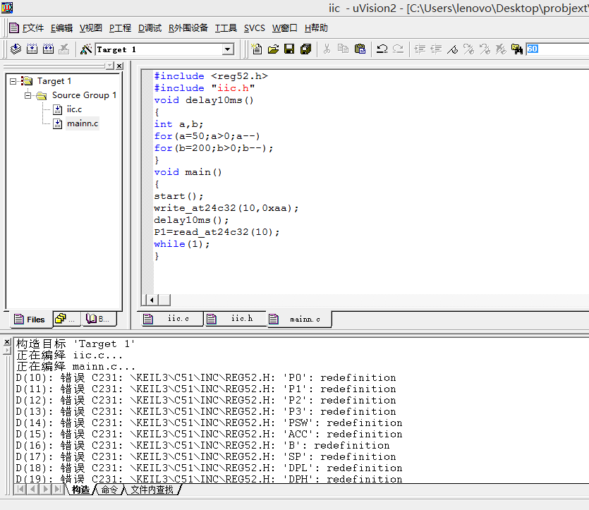

为什么我的mainn.c文件编译近100个错误
查看数: 4084 | 评论数: 9 | 收藏 0
发布时间: 2018-11-27 22:32
我自己定义了一个.h文件,请看图 iic.c正常编译没问题,当到了我的主函数文件就全错,好像reg52.h没搞进去一样,不知道怎么解决,求帮助 !

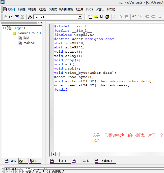

ID:404720 发表于 2018-11-28 22:03
谢小康4 发表于 2018-11-28 21:09
我看不见你的点H文件?

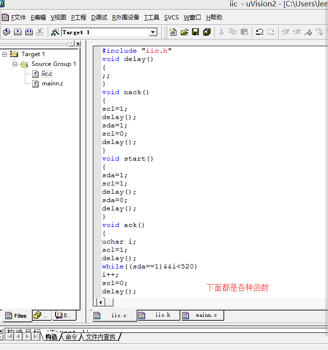

第三张图是iic.h,现在解决了

ID:404720 发表于 2018-11-28 11:15
小傻白甜 发表于 2018-11-28 08:29
你的定义重复了,也就是说你在iic.h中include头文件,又在主函数中引用头文件,这样就相当于在主函数中写了 ...
今天下午我回去看一下
ID:222948 发表于 2018-11-28 10:56
别连续调用两次reg52.h(在iic.h调用了一次reg52.h,在mainn也调用了),就在主用的mainn.c里面调用一次头文件就行了

ID:434678 发表于 2018-11-27 22:32
你的定义重复了,也就是说你在iic.h中include头文件,又在主函数中引用头文件,这样就相当于在主函数中写了两遍,具体原因参考c语言的编译链接过程。所以你需要去掉主函数中对头文件的引用即可。
