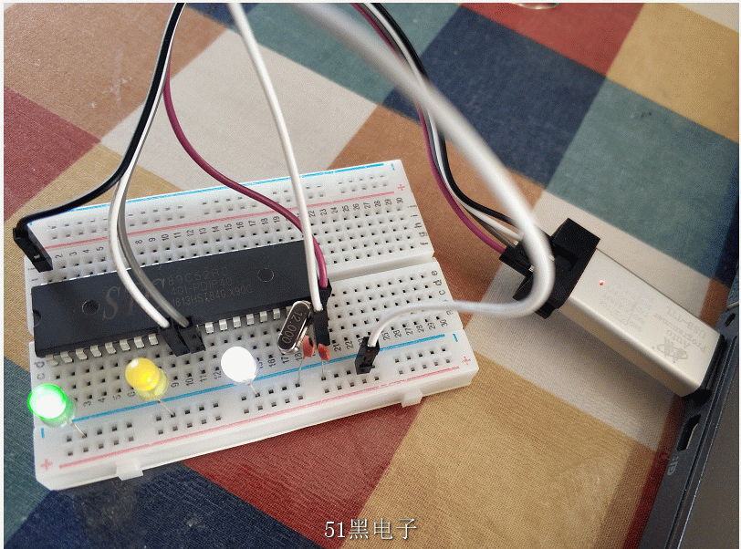

求助各位大神:新手照书上做的接线,单片机是新的写了小灯闪烁程序,可为什么灯是常亮,而且插到哪个引脚都是亮的,即使不闪烁,也不应该全亮啊,百思不得解!

ID:435652 发表于 2018-11-29 19:58
谢谢各位,问题解决了,单片机默认的是高电平,而且我接到p1.1引脚了,我的失误。

默认输出的高电平状态
ID:435826 发表于 2018-11-29 16:18
灯的驱动要加电阻,单片机管脚没有初始化会默认输出高电平,另外灯的闪速看你是否有足够的延时时间,过快的闪烁视觉上是常亮

ID:424598 发表于 2018-11-29 15:18
你的灯都没有接p0^0啊,灯也没接电阻,小心烧了。把灯的正极接面包板的正极。在把灯的负极接单片机的io试试

ID:94031 发表于 2018-11-29 14:35
应该把硬件接线图告诉大家,这里不光是软件问题。
