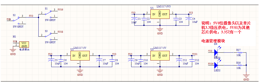

LM1117 3.3V和5v简单的稳压电路原理图

C9 C10 C11 C12可以使用0805贴片电容吗?
104可以,但是那两个10uf的电容虽然有贴片的,但是不是0805。那两个电容是滤波和保护电路的。

C9 C10 C11 C12可以使用0805的贴片电容吗?
