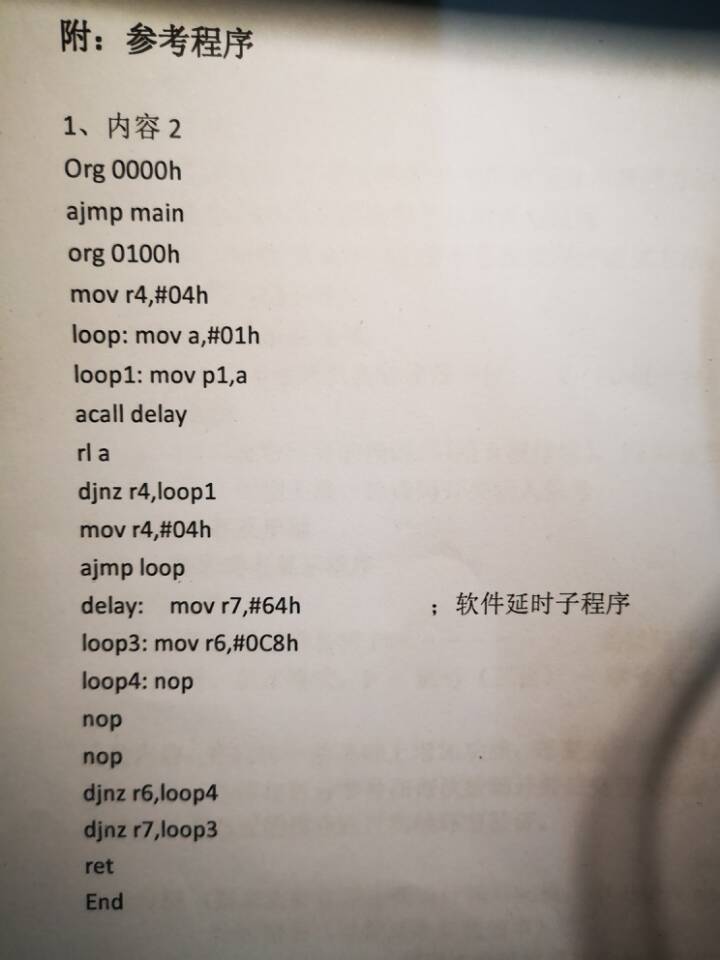

请大神帮忙解读下这三段程序,一条条解读,越详细越好。 一群人学了下下午没整明白。。。
ID:155507 发表于 2018-12-11 00:15
我给你来个试试
  1. ;流水灯程序
  2. org         0000h       ;设置起始地址
  3.                 ajmp main   ;无条件跳转指令 跳到 main
  4. org         0100h       ;定位的伪指令 顺序放到从0100H开始的程序单元
  5. main:         mov r4,#04h ;向R4寄存器中载入十六进制数04H
  6. loop:         mov a,#01h  ;向A寄存器中载入十六进制数01H
  7. loop1:         mov P1,a    ;取出的值输出到P1端口
  8.                 acall delay ;调入延时程序
  9.                 rl a        ;  累加器A 循环左移
  10.                 djnz r4,loop1  ;检测R4是否为零,每次减1不为零就跳 否则跳到loop1处继续执行
  11.                 mov r4,#04h ;赋初值
  12.                 ajmp loop   ;无条件跳转指令 跳到loop
  13. delay:         mov r7,#64h ;   延时程序 ;向R7寄存器中载入十六进制数64H
  14. loop3:         mov r6,#0C8h ;向R6寄存器中载入十六进制数0C8H
  15. loop4:         nop         ;表示执行一条没有什么意义的空指令
  16.                 nop         ;表示执行一条没有什么意义的空指令
  17.                 nop         ;表示执行一条没有什么意义的空指令
  18.                 djnz r6,loop4  ;检测R6是否为零,每次减1不为零就跳 否则跳到loop4处继续执行
  19.                 djnz r7, loop3  ;检测R7是否为零,每次减1不为零就跳 否则跳到loop3处继续执行
  20.                 ret         ;返回指令
  21. End  ;程序结束
