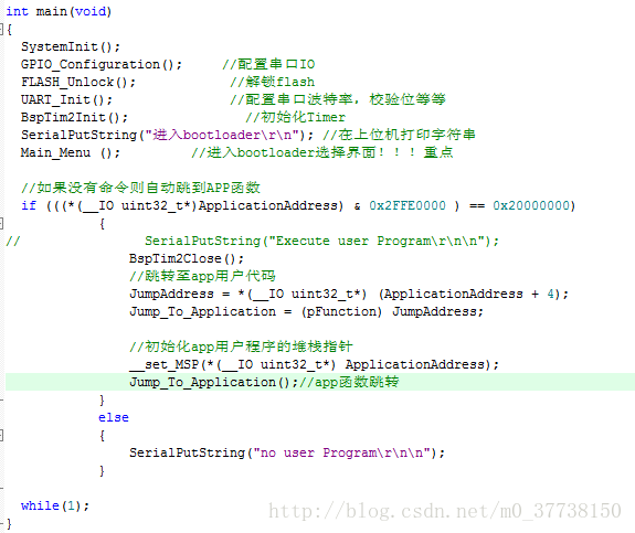

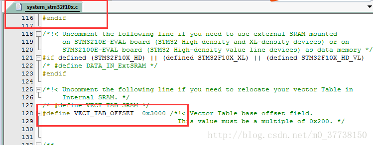

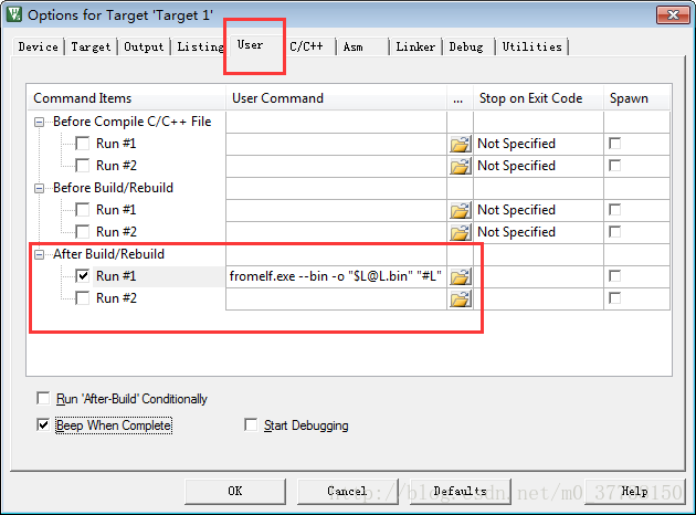

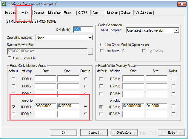

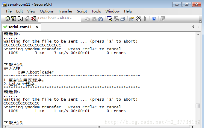

因为在论坛和官网都没搜到完全合适的BootLoader,所以自己移植完成了一个BootLoader工程。另外附APP文件工程,可做实验。用良心保证,看完后可以做一个成功的实验。 上位机选用SecureCrt,单片机用的stm32f103vet ...
