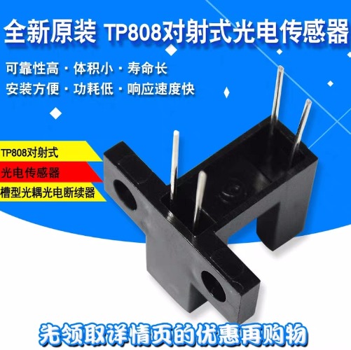

求教槽型光电开关传感器怎么与51单片机连接
查看数: 4559 | 评论数: 1 | 收藏 0
发布时间: 2018-12-15 21:22
我想做一个自动门,准备用槽型光电开关限制门的极点运动可是不是知道怎么与51单片机连接,具体使用方法求大佬教一下,类似如图所示的光电开关。q1771716122
ID:123289 发表于 2018-12-16 00:52
1、弄清“限制门的极点运动”发生时,你的光电处理于什么状态?未发生时处理于什么状态?
2、将这两个状态设法转换成0-5V之间的电压。并且一种状态趋于0V,另一种状态趋于5V。
3、将这个电压信号,通过一根线接到单片机CPU的任意一个I/O口上。
