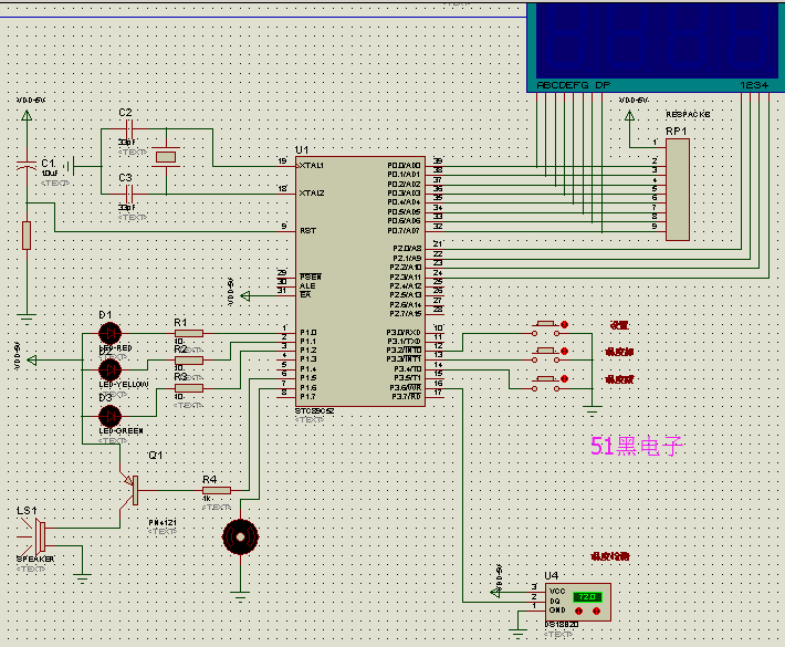

51单片机温度控制程序+仿真(按键设置上中下限)
查看数: 14363 | 评论数: 9 | 收藏 6
发布时间: 2018-12-16 15:09
1.可按键设置上中下限 2.有声光报警 3.有风扇 仿真原理图如下(proteus仿真工程文件可到本帖附件中下载)

你好 请问void Ds18b20_reset()//DS18B20初始化
        uchar count;
        uint i=2200;
        temp_l;
        for(count=240;count>0;count--);//延时480us
        temp_h;
        while(DQ&&(i>0)) i--;
temp_h和temp_l是代表了拉高总线和拉低总线吗?为何延时不用上边刚定义的函数,要用count呢?

ID:437339 发表于 2018-12-26 15:27
你好。我是新手,dis[1]=11,为什么数码管熄灭啊
