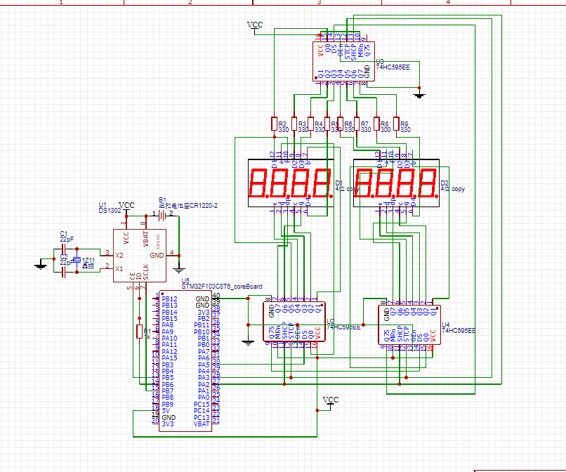

基于stm32f103c8t6、ds1302的电子时钟电路+程序设计

请问楼主,这个纽扣电池,我能不能换成充电宝的5V接3.3V稳压供给?
但是这不就失去纽扣电池的意义了嘛,  加纽扣电池不就是为了掉电后时钟不掉电吗

winwor 发表于 2019-7-27 01:02
stm32f103c8t6最小系统板已经搭建RTC外围元件,本来加个纽扣电池就能实现,为啥还扩展1302呢??
您好,估计楼主也是不会调用芯片的时钟函数,所以才需要外接时钟

ID:419070 发表于 2019-4-21 03:26
刚好需要就看到了,不过老哥你代码写得也太乱了吧,都挤到main里面干嘛
