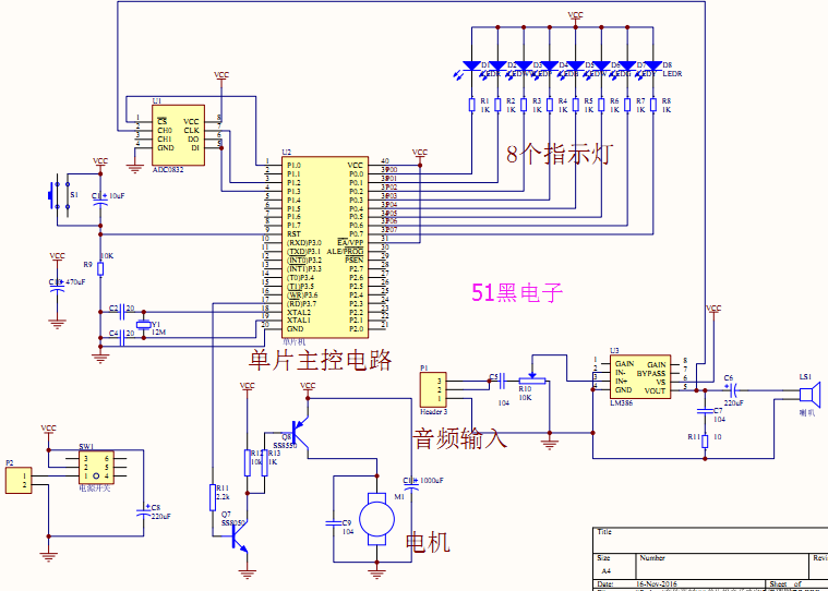

51单片机音乐喷泉原理图+源程序

这是我之前做的一个基于51单片机的音乐喷泉 附有原理图

楼主,为啥程序中的中断程序没有被调用,能解释一下吗?
ID:1025314 发表于 2022-5-10 11:44
为啥程序中的中断程序没有用到呢?

楼主,还在吗?能不能分享你的Proteus图

ID:810127 发表于 2021-4-12 21:18
这个是用AD绘制的图吗,有没有proteus绘制的图啊

ID:762095 发表于 2020-7-22 11:41
景帝刘启 发表于 2020-4-11 16:39
这原理图,可以直接在protues打开用吗
proteus.不能打开PDF格式文件,所以打不开的,这个原理图简单,自己画也是很快就画好的
