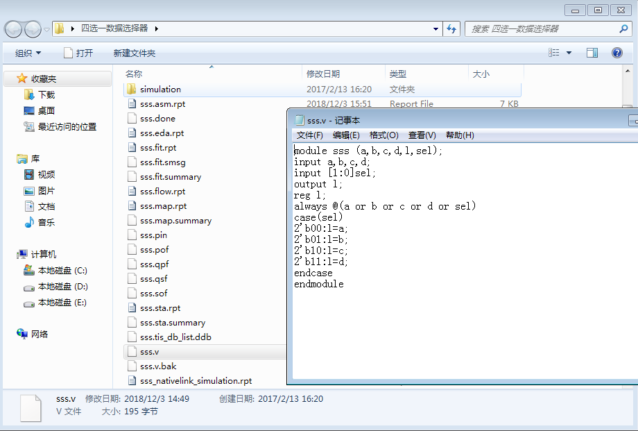

四选一数据选择器verilog代码
查看数: 6842 | 评论数: 0 | 收藏 0
发布时间: 2018-12-18 16:34
四选一数字选择器。
