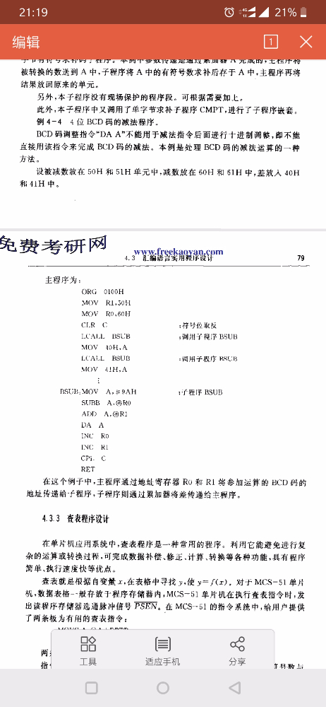

单片机片外RAM地址清零的问题
查看数: 5670 | 评论数: 11 | 收藏 0
发布时间: 2018-12-20 15:24
           MOV  DPTH,#5000H            MOV   R7,     #00H      ...
