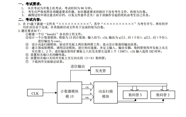

①新建一个以“kaoshi”命名的工程文件。②设计一个计数器模块,模值为 15 的计数器,输入信号:clk,输出为 q1[3..0](十位),q2[3..0](个位),进位输出为 cout。③ 设计动态扫描模块,驱动开发板上两位数码管工 ...
