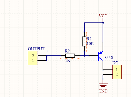

写了一个PWM调速电机的程序,发现电机不转,单片机上用的是驱动电机用的是ULN2003芯片,又试了一下PNP8550三极管,也不行,有什么比较好用吗

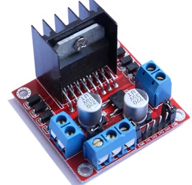

L298N的开启电压是多少,12V吗
对头,我用八节干电池供电。驱动、调速都很容易。

HC6800-ES-V2.0 发表于 2018-12-29 08:13
你用的是直流电机,建议用L298N驱动较好。ULN2003驱动步进电机还行,直流电机不好用,3V电机都转不动。
L298N的开启电压是多少,12V吗

bucker 发表于 2018-12-28 20:50
首先你需要试试电机直接加电压转不转,看你的电源能否让电机转起来,原理图似乎是供电不超过5伏吧。
直接5V供电电机转
