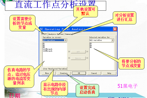

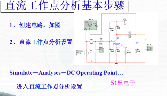

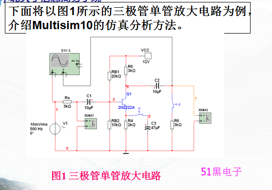

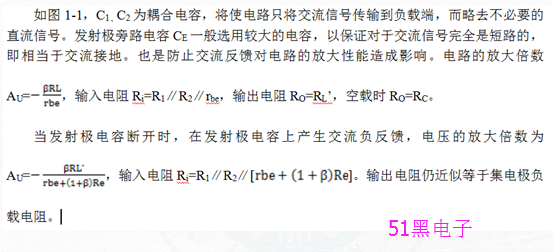

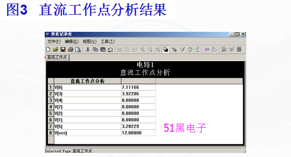

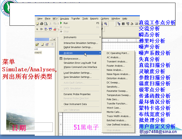

学习共射级单级交流放大器性能分析,并模拟出共射级单级交流放大的图
