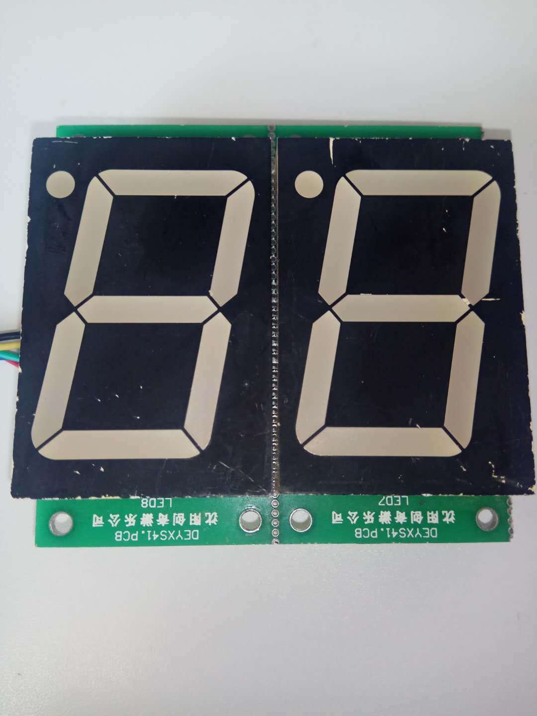

     朋友的一台智能数显控制仪,说不显示,让我给维修,打开看了测量+5V供电正常就是不显示,请大佬给指点一二。

ID:448852 发表于 2019-1-1 11:50
谢谢大佬提醒。我犯错误了。
ID:109943 发表于 2018-12-31 23:00
这个有移位寄存器,你不送数据他怎么会显示呢
