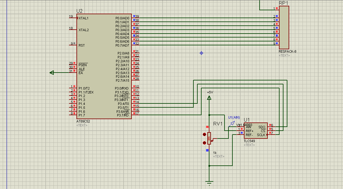

用tlc549芯片做模数转换仿真,但发发现汇编程序可以正常执行,但c语言程序P0端口一直是0,想问一下是哪边出了错误?
ID:466435 发表于 2019-1-11 16:04
自己发现了,应该是while的问题,我把while(1)写到主函数的开头包含整个运行程序就可以了,不过proteus的执行方式还是比较迷。
