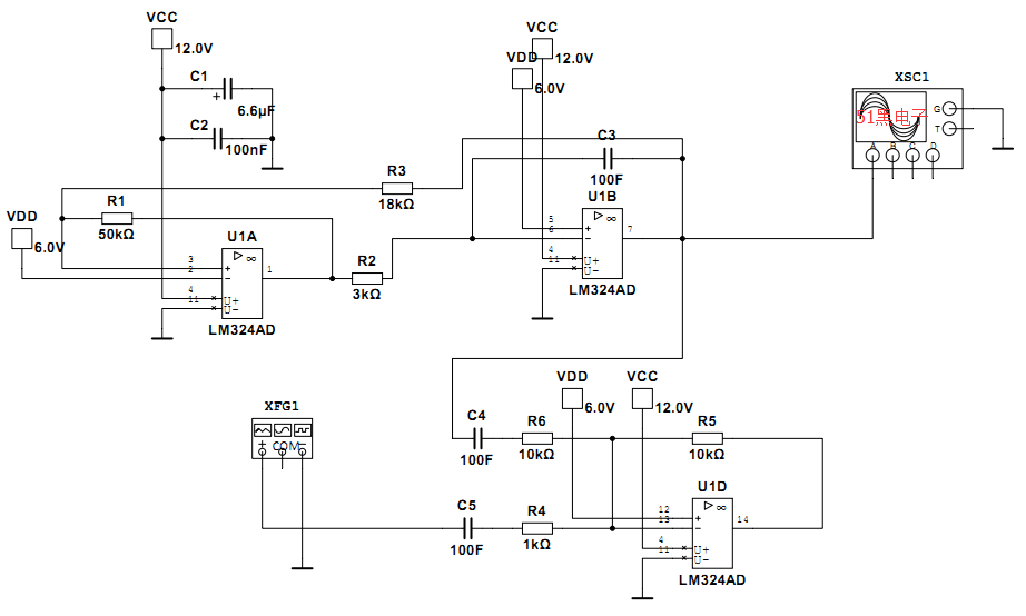

使用一片四运放芯片LM324设计如图1.6-2所示电路。实现以下功能:1. 设计三角波形产生电路,产生如图1.6-3所示的信号ν2,其峰峰值为4V,周期T=0.5ms,允许T有±5%的误差。2. 设计加法电路,实现ν3=10ν1+ν2。ν1为 ...
