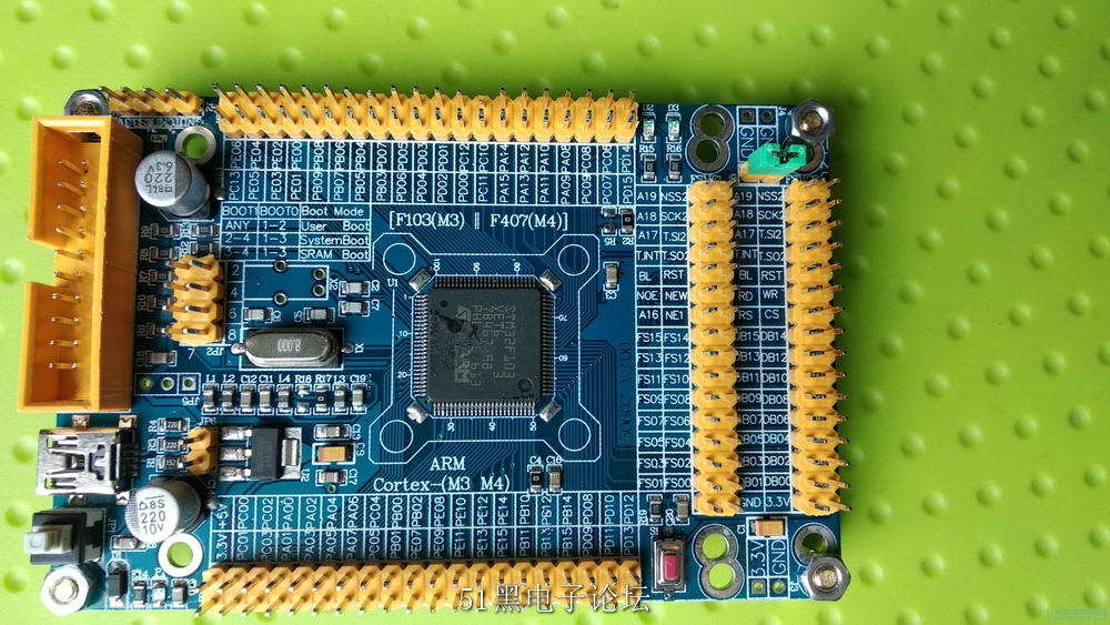

stm32f103vet6外接铁电FM28V020发现的问题
查看数: 3346 | 评论数: 1 | 收藏 0
发布时间: 2019-1-24 18:46

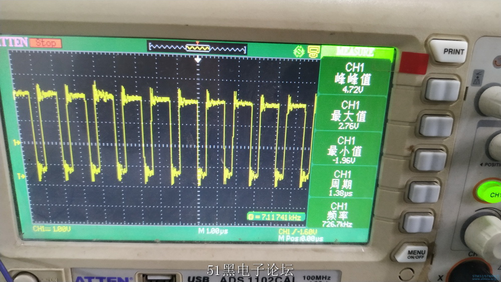

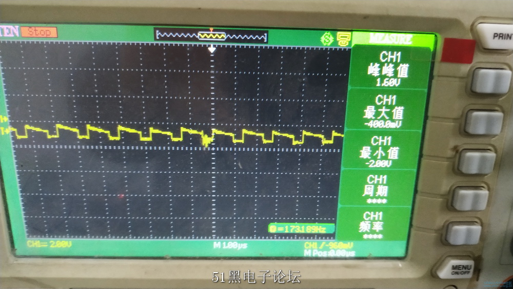

以前用单片机做的,正常工作很长时间,现在想转到stm32,采用fsmc,外接32K铁电FM28V020,一直不正常,现象是只能读出0x100-0x1FF的内容(正确),0x0-0xff也是0x100-0x1ff的内容,然后所有的地址内容不停循环0x100-0 ...
ID:1155272 发表于 2025-6-25 13:26
CE下降沿,才能读写操作,与RAM不一样的,可能是这个原因
