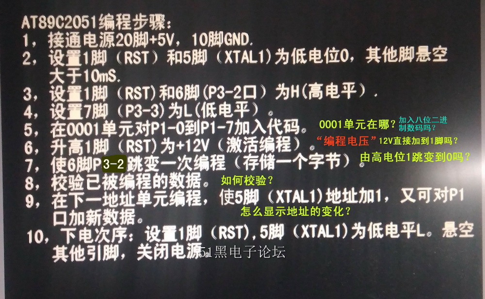

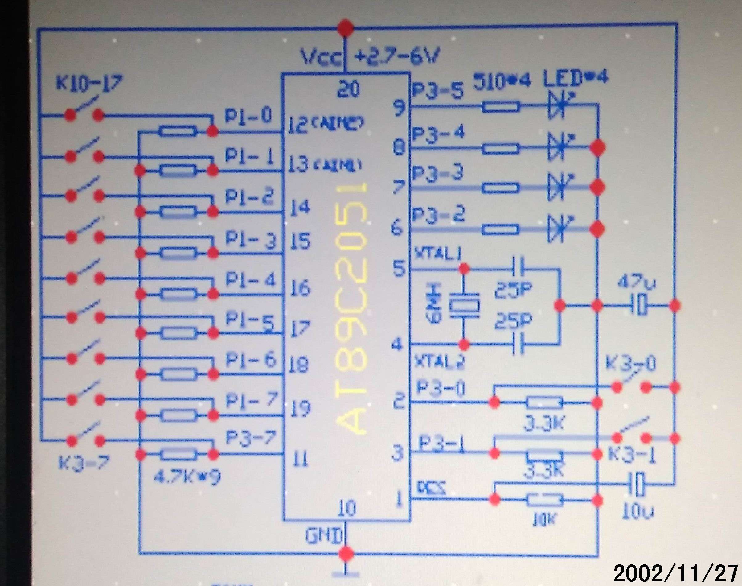

89C2051单片机的编程步骤是怎么回事?
查看数: 2956 | 评论数: 5 | 收藏 0
发布时间: 2019-1-25 11:27
本帖最后由 海阔天空8 于 2019-1-27 09:26 编辑 第5步以后就不明白了,敬请高人解惑!!

时序的确如此,编程电压也要12v5v0v变换,在P1口并行输入数据,但改还要了解程序存储机制,比如001单元在内部存储中是哪个地址,个人理解

此类单片机用编程器编程,不用去分析编程的时序,分析编程时序意义不大。
我闲来无事,解闷。手里只有89C2051.

ID:383215 发表于 2019-1-25 17:20
严重同意楼上!这个东西真的不值得研究了,51单片机基本上已经淘汰,学51单片机的目的是为了学好其它单片机,某宝300多种单片机、存储器的编程器才几十元一个,前段时间买了一个,很好用啊,我常用的大部分芯片都可以用到这个编程器。

你是想要做写入器吗?
这东西刚 学单片机时可以不理会它的。
其它需要学的东西太多了。
