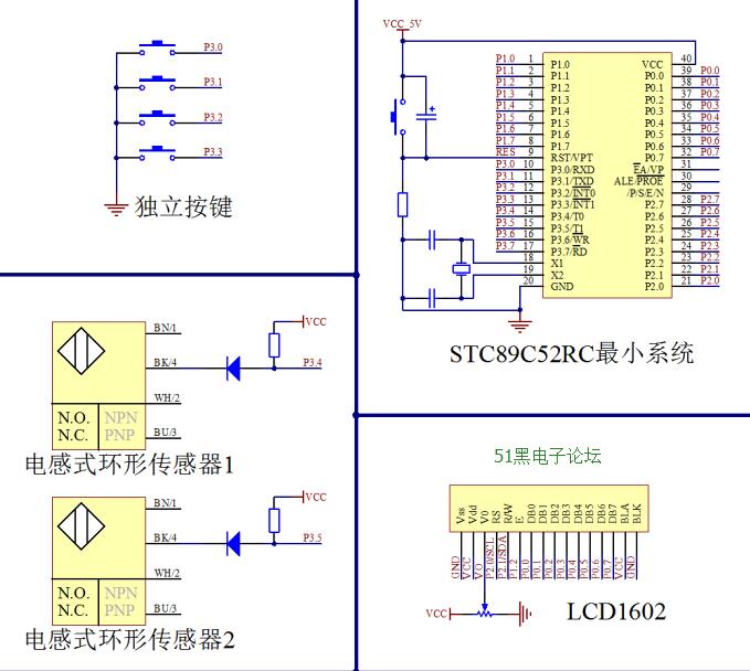

电设 管道钢珠的程序和电路原理图+51单片机源程序
查看数: 4037 | 评论数: 3 | 收藏 0
发布时间: 2019-1-25 22:11
电路原理图如下:
ID:492460 发表于 2019-3-31 13:52
楼主,角度有问题啊
