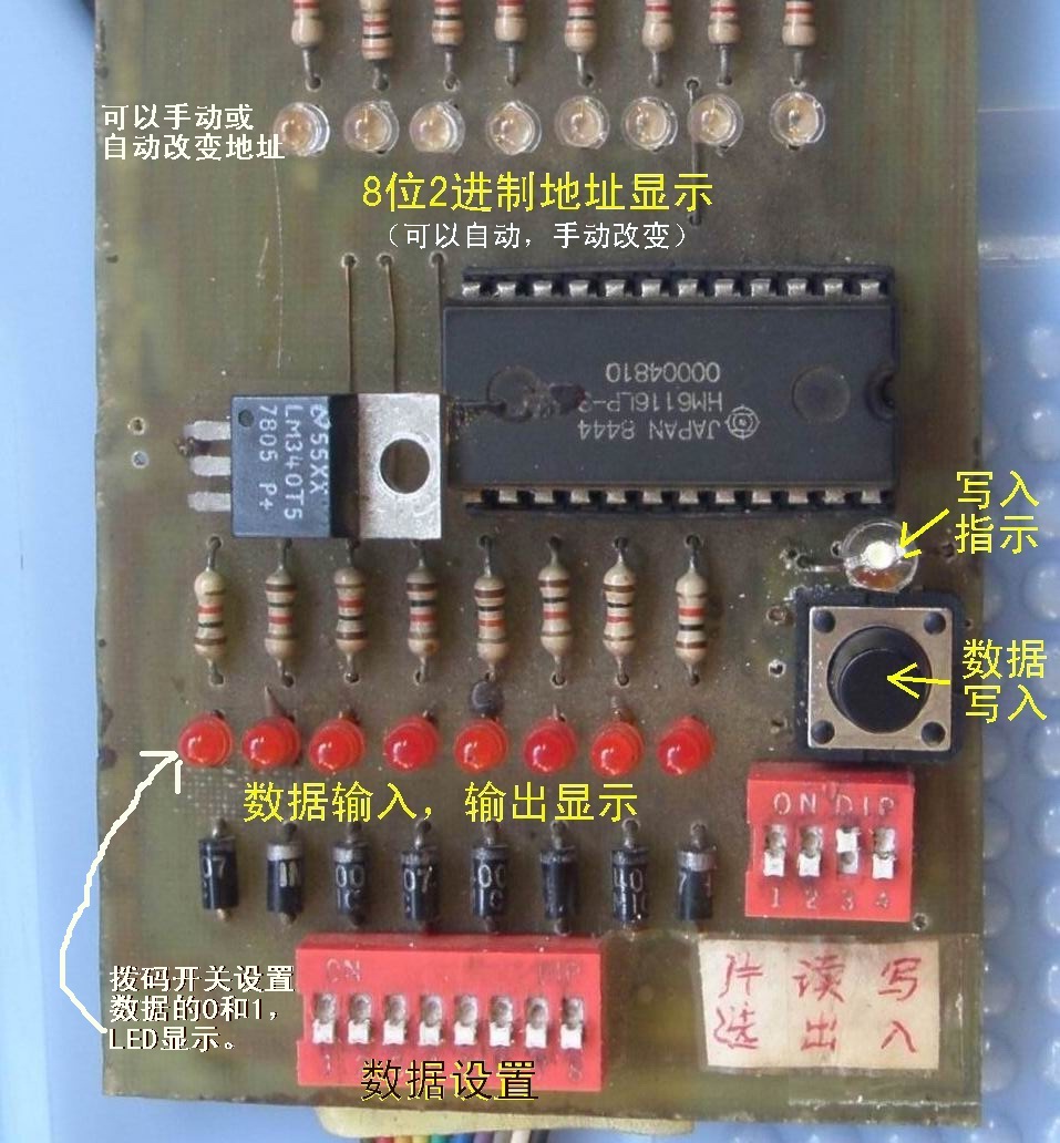

随机存取存储器HM6116和单片机的程序输入输出有何异同点?

      随机存取存储器(例如 HM6116)是在某一地址(例如8位二进制数)把二进制数0和1(电位的H和L)输入到数据输入/输出端(可以是8位),给“写入”端一个电脉冲固定输入的数据。就完成了某一地 ...

虽然很繁琐,但据说和单片机编程距离不远了?是这样吗?

存储器原来就是这样用的。
你用手动,替代了CPU,鼓励一下!做法不值当。
对于对RAM的理解,有很大的好处。
