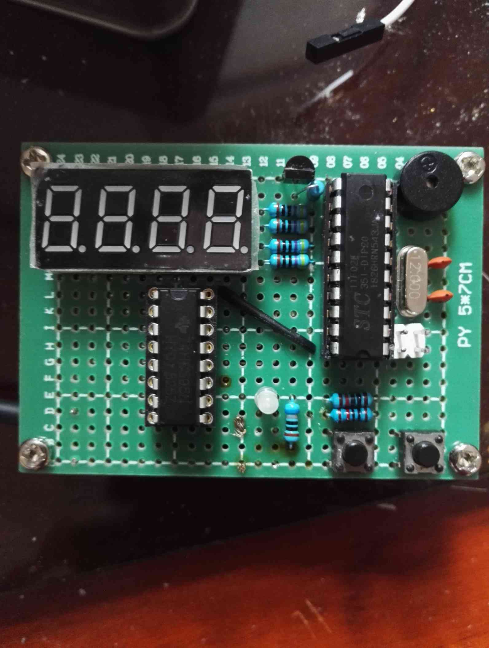

放假焊了一个倒计时器。设想,倒计时时间结束后蜂鸣器鸣响。但是实际上蜂鸣器压根没动静。但是单独使用时蜂鸣器声音很大。困惑了一天了。 使用的STC11F02E和74HC595搭建的。数码管是0.36共阴,晶振使用12MHz的,电 ...

解决了。是蜂鸣器运行时干扰或者是负载太大,导致单片机直接复位,原来的代码问题不大。在正负极间装了一个104独石电容和10uf的点解电容后就好了。谢谢大家了。

蜂鸣器函数延时太短了,再增加一个循环函数试试

你的无源蜂鸣器函数不对,只振荡一个周期1ms哪能听到响?

ID:399129 发表于 2019-2-2 23:36
y_z_q3963 发表于 2019-2-2 20:00
蜂鸣器子程序里的延时太短了吧,无源蜂鸣器按这个延时出来的声音频率太高,不在听觉范围内所以听不到。
尝试增加了时长还是听不到。但是只运行蜂鸣器函数可以听到声音。费解。
ID:399129 发表于 2019-2-2 23:32
taotie 发表于 2019-2-2 18:11
换个npn管试一试~~
注释掉其他的内容,只循环蜂鸣器函数,蜂鸣器可以发声,应该不是三极管的问题。谢谢了。
ID:399129 发表于 2019-2-2 23:27
suuy79 发表于 2019-2-2 16:40
1、首先说蜂鸣器:
你说的单独试蜂鸣器声音很大,估计你买的蜂鸣器是有源的。
2、其次,有木有可能没有按 ...
我表达失误了,是只循环蜂鸣器函数时声音很大。蜂鸣器确实是无源的,有源的尺寸比这个大一圈。按键的话我不知道怎么修改。
ID:342822 发表于 2019-2-2 18:11
换个npn管试一试~~
ID:342822 发表于 2019-2-2 18:04
pnp管与npn管电压极性有区别~~
给你一个简单的无源蜂鸣器函数(12MHz 1T),如果用定时器做振荡源更好些。
0.24ms半周期蜂鸣器程序
void buzzer(unsigned int x)                //2x为1个振荡周期
{                                                                 //x=1000可以鸣响0.24S
        unsigned char t;
        while(x--)
                BEE=~BEE;                                //蜂鸣器谐振频率2048Hz
                for(t=0;t<210;t++);                //0.24ms半周期=2083Hz
        BEE=1;
ID:236982 发表于 2019-2-2 16:40
1、首先说蜂鸣器:
2、其次,有木有可能没有按“开始按钮(KEY0)”?
