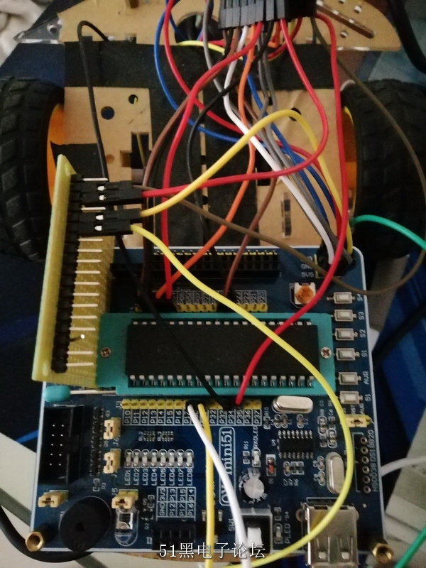

目前我的资源有一辆组装好的红外寻迹小车,一个红外遥控器,没有LCD。大佬们有没有什么资料可以学习一下
ID:424317 发表于 2019-2-19 09:15
没事,我的直流电机驱动和你一样,已经组装好了。我用的是清翔mini板,上面自带红外接收模块,我待会就拿去实验一下,谢谢大佬!

那好,给你一个全套的:
程序:
试验成功。但没意义,因为小车开跑了,红外线找不到接收端。所以要用无线电摇控。

电路:
我的小车是自己组装的,直流电机驱动用的L298N,这个没电路图。
