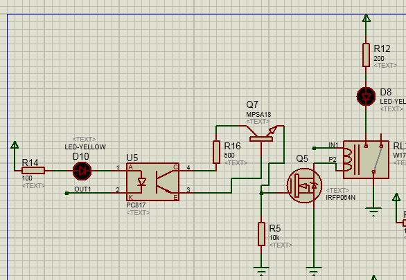

为什么PC817不导通驱动不了MOS管?
查看数: 8424 | 评论数: 12 | 收藏 0
发布时间: 2019-3-1 09:07
OUT1是单片机用PCF8591输出的5V脉冲信号,IN1是接28V电压,继电器是28V的

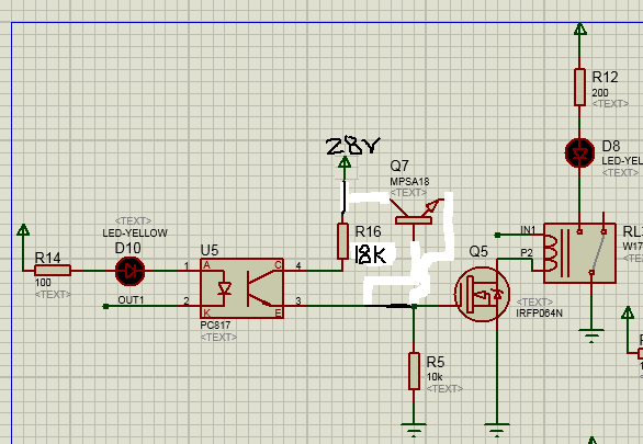

在817的4 PIN串一个电阻接上28V就是了,

图纸有一下几个问题:
1、三极管没有供电。
2、三极管静态工作电路有问题。
3、元件选型有待考量。
4、继电器没有加权位二极管,电路容易受到干扰。
ID:471066 发表于 2019-3-1 21:06
模电玩的不是很好啊!三极管工作条件都没有满足,作怎么工作?
ID:10947 发表于 2019-3-1 15:57
问题:Q7的C脚没有接电源
ID:342197 发表于 2019-3-1 14:54
根据你的电路图OUT1由单片机用输出低电平有效
ID:62762 发表于 2019-3-1 10:46
看点路图MOS是高电平有效的,817不导通的话就是低电平吧。
ID:285069 发表于 2019-3-1 10:40
你這樣接,跟本沒電驅動MOSFET;Q7的C極必需接+10V~+15V電壓,才能令MOSFET導通.
另外若想提高PC817 On/OFF驅動頻率,R14必需改為1K以上,降低PC817內部LED驅動電流;
以便加速OFF的速度.
ID:158375 发表于 2019-3-1 10:30
PC817的C级电源呢?没电源你怎么驱动COM?
注意COM的驱动电压大小。
ID:213173 发表于 2019-3-1 10:17
ID:96682 发表于 2019-3-1 10:07
这个仿真图不能说明什么,要是 OUT1 输出高电平?再说怎么选的元器件
