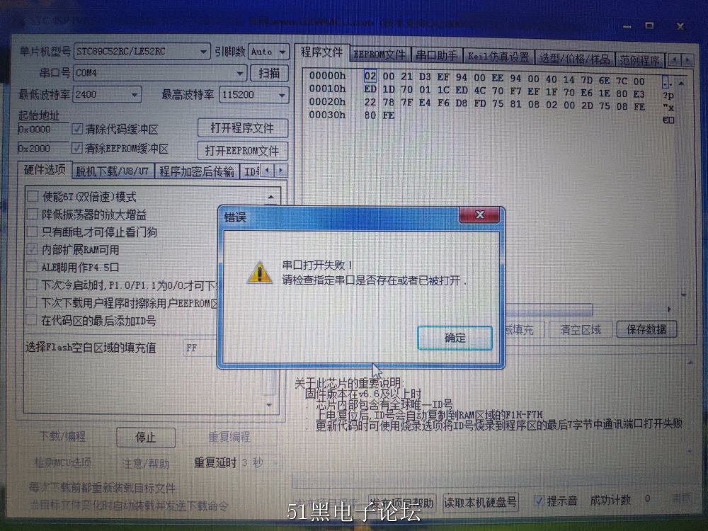

stc单片机下载提示:串口打开失败,请检查指定串口是否存在或者已经被打开
查看数: 23377 | 评论数: 7 | 收藏 0
发布时间: 2019-3-2 13:33
关过几次几机了  USB口也换过了 下载器也不应该有问题 因为用室友的电脑烧录成功了 真的不知道问题出在哪?求大佬告知
ID:480108 发表于 2019-3-4 01:14
1,查看“设备管理器”看看串口号是否和STC-ISP软件的串口号一致。2,关闭电脑上可能占用串口的应用软件。3,重新启动TCP-ISP.
ID:476853 发表于 2019-3-3 22:45
在软件里看看用的哪个口,再去电脑设置里看看是不是同一个口,同一个才可以
ID:94031 发表于 2019-3-3 09:17
要注意:下载口是否插在目标板上,目标板是否通电。
ID:401564 发表于 2019-3-3 00:25

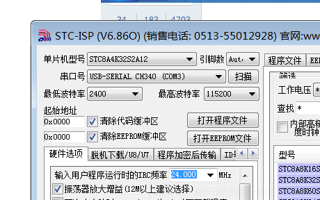

stc-isp-15xx-v6.86R :http://www.51hei.com/bbs/dpj-120136-1.html
这个是STC官方的下载器和驱动,你安装好了.插入下载器.不用设定什么.就会有一个这样的就对了
ID:96682 发表于 2019-3-2 19:01
驱动程序安装在哪个口就只能用哪个口,不能乱套,还有就是注意操作上是否有问题。
ID:424598 发表于 2019-3-2 18:19
重装驱动文件试试
ID:126608 发表于 2019-3-2 16:25
USB的STC下载器是需要装驱动的。根据下载器芯片安装驱动。
