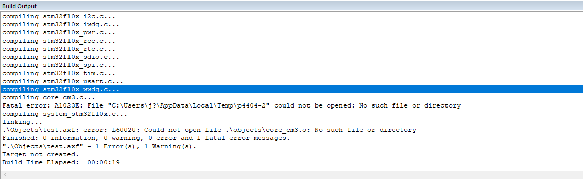

Keil5 error: A1023E: File could not be opened: No such file or directory

求大神帮我看看Keil 5编译时出现的问题,有大神知道怎么解决吗 出现的编译错误是Fatal error: A1023E: File "C:\Users\j?\AppData\Local\Temp\p4404-2" could not be opened: No such file or directory ...

明显是找不到包含的文件。
你的路径里怎么会包含问号呢?你看看设置的include paths是不是写错了
请问具体怎么修改

ID:479084 发表于 2019-3-2 22:51
明显是找不到包含的文件。

ID:96682 发表于 2019-3-2 19:27
提示缺少必要的文件
