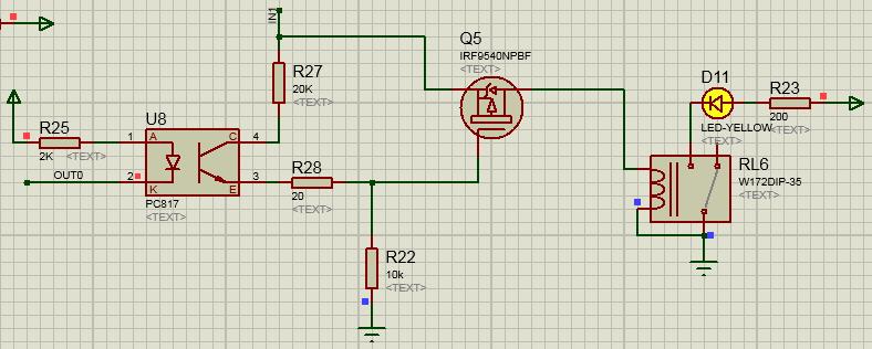

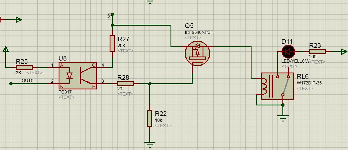

这个电路中为什么mos会一直导通?
查看数: 6348 | 评论数: 11 | 收藏 0
发布时间: 2019-3-3 17:29
OUT0是5V PWM,IN1是28V,继电器是28V,工作时LED灯一直亮,怎样才可以让LED随PWM高低电平而亮灭呢。

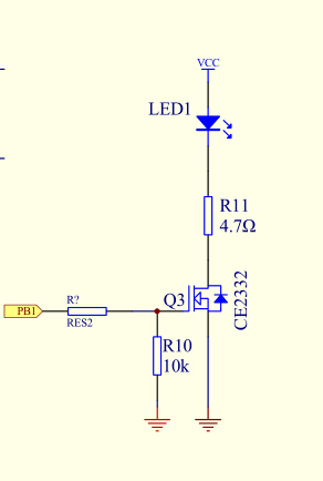

ID:401564 发表于 2019-3-4 09:58
MOS管使用N沟道的,实在不知道,那就使用IRF3205,电源上面常用的
按着我这电路接,应该是可以的 ,VCC可以是几十V都行的
ID:471782 发表于 2019-3-4 08:47
感觉Vgs计算有些问题,

用PWM控制继电器,有没有想过继电器反应得过来吗?超过一定频率继电器根本不会动作的

1)PWM输出一般频率会较大,几十KHZ。输出到控制继电器,不合适。
2)如果要控制,可以采用三极管或MOS驱动。
3)既然是仿真,只要看PWM波形是否正确,后面的属于硬件设计。proteus对于复杂的硬件仿真并不适合。
4)这个电路图你把简单的电路复杂化了,从成本上,原理上都不是好的方案。

把MOS管的栅极和R28断开,接到U8的4脚
ID:158375 发表于 2019-3-4 08:15
这个电路好像画错了。
irf9540应该是P沟道的

你看一下PWM的频率多少,继电器毕竟动作时间较长,频率太快了不行,可以换三极管驱动试试,或者用光耦直接驱动。

MOS管用成P型的了

pwm频率多少的。。。。。。。。另,如果是继电器使用三极管驱动就可以了
ID:471066 发表于 2019-3-3 18:30
MOS管你咋又换了?
