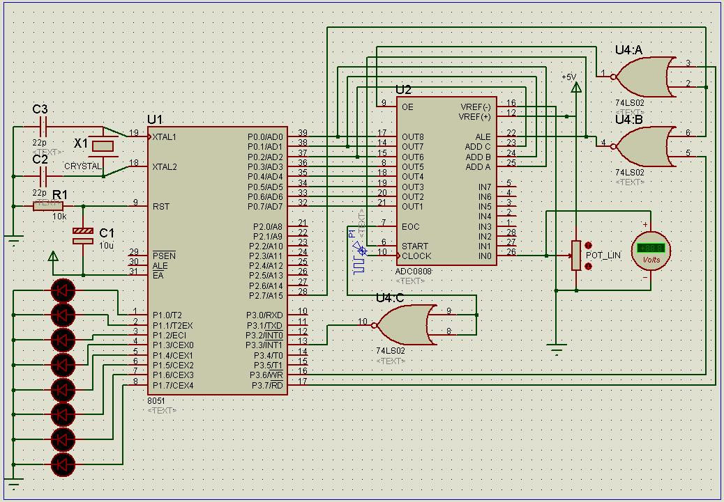

单片机ADC0808接口实验,利用Proteus软件,含C程序和电路图
查看数: 7261 | 评论数: 1 | 收藏 0
发布时间: 2019-3-10 15:59
这是我曾经做的智能仪器设计实验,ADC0808与单片机8051的中断方式接口电路。采用线选法规定其端口地址,用单片机的P2.7引脚作为为选信号,因此端口地址为7FFFH。片选信号和 信号一起经或非门产生ADC0808的启动信号ST ...
