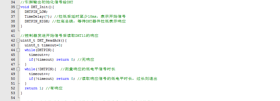

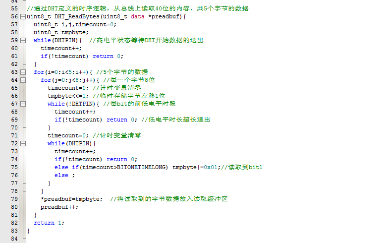

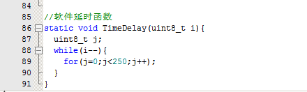

最近在看DHT11温度湿度传感器的读取时序,特贴上在51单片机上使用IO口驱动并读取温度和湿度值的代码,如下:
