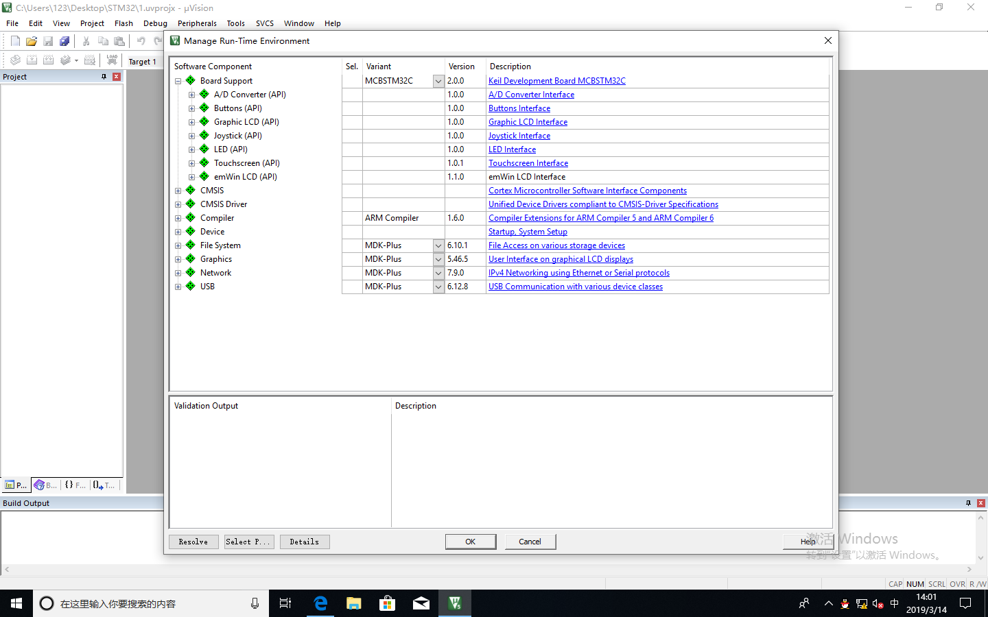

拿keil打stm32的程序闪烁小灯,跳出了这个怎么选Runtime Environment Management
查看数: 6495 | 评论数: 8 | 收藏 0
发布时间: 2019-3-14 14:03
Runtime Environment Management对话框
ID:490987 发表于 2019-3-14 19:48
关掉即可,不用理会
ID:330146 发表于 2019-3-14 17:50
这个不用管它  没什么影响
ID:234075 发表于 2019-3-14 16:28
STM32的标准库函数基础必须选择的有CMSIS下的core和device下的startup,至于其它的根据你需要所需要的的外设进行勾选,一般外设都在device下,你这个简单调用IO口的,再勾选GPIO就可以了。
ID:360463 发表于 2019-3-14 14:55
不用选,不影响你看代码编译
ID:360463 发表于 2019-3-14 14:53
关了就可以
