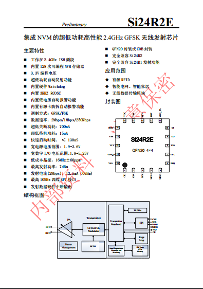

基于现在的智慧城市概念,越来越多的人开始选择南京中科微的超低功耗无线射频芯片SI24R2E,研发设计袖珍型标签。 SI24R2E简介:使用国外IP核固化,确保标签不会因为死机并且带来了非常可观的超低功耗睡眠电流 0 ...
