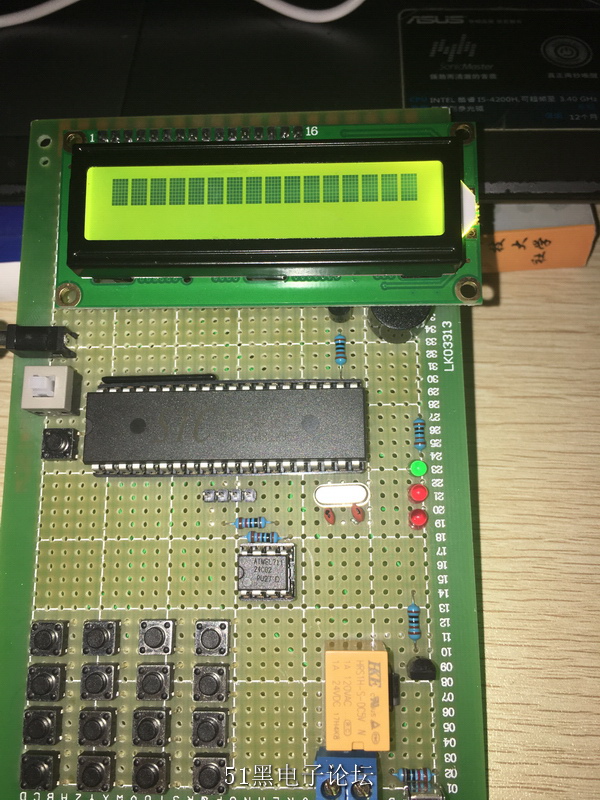

关于单片机LCD1602的显示不稳定,第一排黑色方块
查看数: 5379 | 评论数: 8 | 收藏 0
发布时间: 2019-3-21 14:08
小弟是单片机小白, 我想问的是电子密码锁的显示问题的,最开始显示正常功能没问题的时候是这样的: 试过很多次这种情况,每次是过一会恢复正常,有时候过很久也不会恢复。 问题的重点是:过很久重启之后就 ...

我加了检测忙,没有任何帮助,这是为什么呢?
ID:416287 发表于 2019-3-28 20:42
你要先判忙
ID:467275 发表于 2019-3-28 20:04
没有check busy
ID:427430 发表于 2019-3-21 21:29
需要在LCD电源端加滤波电路
ID:495514 发表于 2019-3-21 20:53
对比度调节器需要找到一个中间点
ID:495357 发表于 2019-3-21 20:05
wc86110 发表于 2019-3-21 17:54
故障时屏幕显示方块与对比度有关
可是我现在没有调节对比度,为什么会时而正常,时而不正常显示黑块呢
ID:96682 发表于 2019-3-21 17:54
故障时屏幕显示方块与对比度有关
