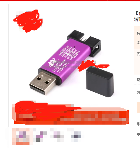

各位大佬好!首先声明下,小弟是学习机械的,单片机只是业余爱好,前段时间学习了下Altium designer 就即兴发挥做了个鱼缸增氧换水板子,但是出现一个严重问题,如果从DC5.5*2.1接口供电,那么单片机会无限重启,如 ...

ID:349617 发表于 2019-3-28 16:26
用下载线能工作,本身电脑电源一般质量都比较好,工作也稳定。
