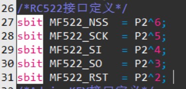

STC89C52,可以供P2口控制RC522吗? 如果可以的话,P2口需要 上拉 电阻吗?

这类器件都是与MCU直接连接,STC89C52除P0外其他IO口内部都有上拉电阻。
好的,非常感谢!
ID:16806 发表于 2019-4-2 13:18
完全可以,只要配置好RC522相应的引脚就行
