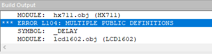

用keil4编写51单片机程序,出现报错

这是种怎么改啊~
ID:234344 发表于 2019-4-7 23:21
重定义或者错误定义
你是不是#define uint unsigned int'
             #define uchar unsigned char了?
改成typedef unsigned int uint
      typedef unsigned char uchar
51单片机貌似不支持第一种定义的
