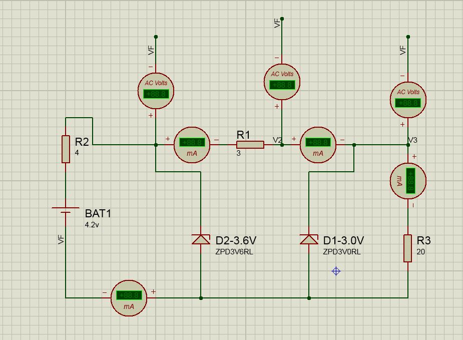

想用稳压二极管 电源是5V的 或者是4.2V的锂电池,电池最低电压3V 所以输入的电压范围应该是5到3V. 负载是3V,0.75W的LED灯. 5V情况: 有什么建议呀,电阻R1,和R2用1/4W的够了吧?

这些数值是我用的仿真一个一个试出来了.
ID:299872 发表于 2019-4-14 16:15
问一下R2的功率应该怎么 算????
电流我知道, 电压应该是多少,
5V输入的时间, 算R2的功率是5V*电流 ,还是  降压的V数*电流???
ID:299872 发表于 2019-4-14 16:13
ahshmj 发表于 2019-4-12 16:13
这个没必要吧?串联1个或两个二极管不就行了吗?!
简单的问题不要复杂化。
没明白你的意思???
ID:299872 发表于 2019-4-14 16:12
yzwzfyz 发表于 2019-4-12 15:23
你欧姆定律未学好。
确实没学好.
所以我才来问的呀.我也不知道这样行不行,所以才来问问的.
简单的问题不要复杂化。
ID:123289 发表于 2019-4-12 15:23
你欧姆定律未学好。
