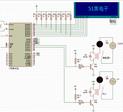

这个单片机电路中多个继电器的添加方法是啥
查看数: 1852 | 评论数: 4 | 收藏 0
发布时间: 2019-4-18 09:40
如果我要改成由七个继电器组成的话,最好的方法是啥
ID:213173 发表于 2019-4-18 21:51
版主的建议很好,你有那么多空闲端口还可以加十几个继电器都不是问题。
ID:7485 发表于 2019-4-18 17:09
如果改为7路,可以用ULN2003,比用7个三极管方便。
不过,根据你提问的问题,你需要加强基础学习。
ID:96682 发表于 2019-4-18 15:49
只是 7 个现有芯片还能应付
ID:308437 发表于 2019-4-18 15:47
最好的方法:复制粘贴!!!!
(不开玩笑,真的)
