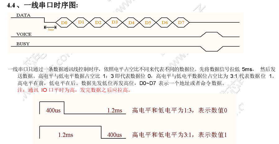

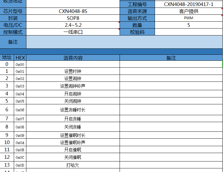

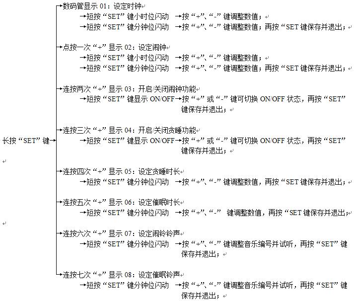

想自己动手diy一个带CXN4048语音芯片和TM1650的单片机时钟 求思路
查看数: 2684 | 评论数: 1 | 收藏 0
发布时间: 2019-4-19 12:32
硬件配置:DS1302B:时钟芯片TM1650:数码管驱动芯片BISS0001:人体红外感应芯片R5463:0.56英寸四位时钟数码管N76E003AT20:28Pin MCUCXN4048语音芯片:已内建19段语音 共3个按键:SET按键:设置时钟、闹钟等功 ...
